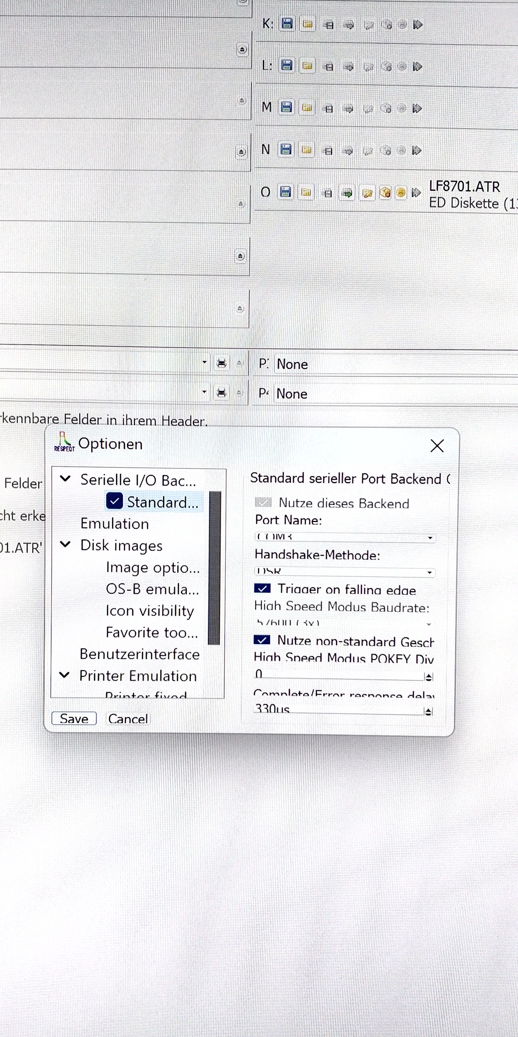

Ich möchte auch gern,dass Respeqt bleibt und gewartet wird. Aspeqt /Respeqt sind einwandfreie Programme.In Verbindung mit der 1050 FÜR MICH genau so wichtig wie FujiNet. Ich hänge hier mal mein vermutliches Luxusärgernis bei Respeqt ran.Ich hab einen 4K-Monitor und wenn ich die Optionen aufmache, sieht das so aus.Kann man da was machen? Grüße Franky
Franky schrieb: Ich möchte auch gern,dass Respeqt bleibt und gewartet wird. Aspeqt /Respeqt sind einwandfreie Programme.In Verbindung mit der 1050 FÜR MICH genau so wichtig wie FujiNet. Ich hänge hier mal mein vermutliches Luxusärgernis bei Respeqt ran.Ich hab einen 4K-Monitor und wenn ich die Optionen aufmache, sieht das so aus.Kann man da was machen? Grüße Franky Bild anklicken,dann dreht es sich richtig!

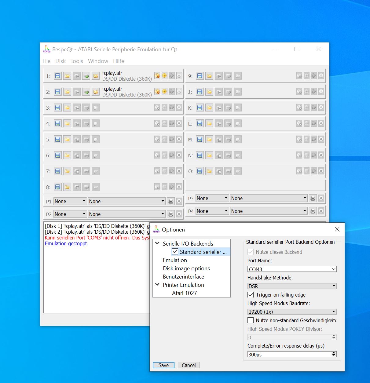

Hi Franky,
seltsam, ich arbeite hier auch mit 4K-Monitoren und bei mir siehts so aus:
Da fehlt zwar auch ein bisschen was, aber nicht so extrem, wie bei Dir...

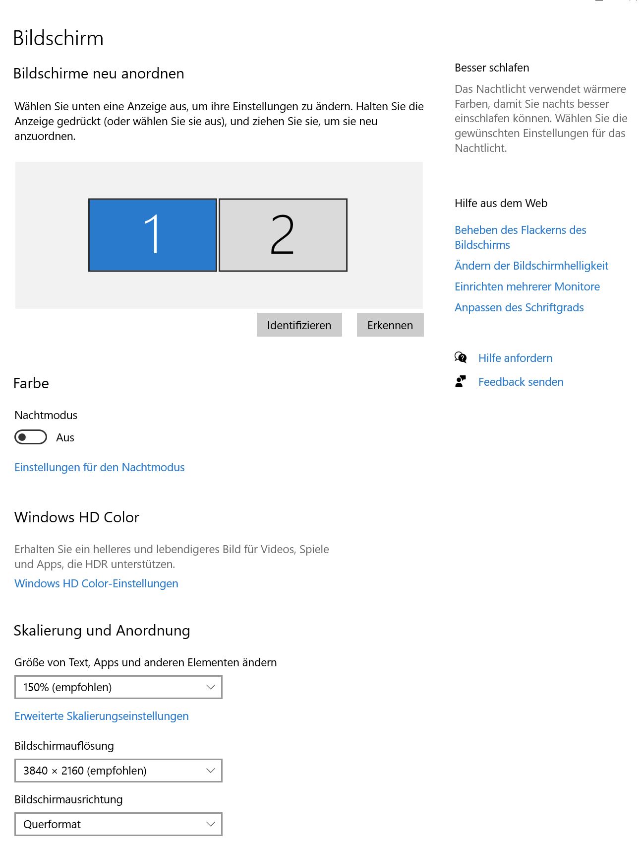

PS: Ich arbeite mit zwei 28 Zollern, habe allerdings eine Skalierung von 150% eingestellt.
Meiner ist 27 Zoll. Meinst du die Skalierung von Windows? Bei meinem LG- Monitor lässt sich keine Skalierung einstellen.
Franky schrieb: Meiner ist 27 Zoll. Meinst du die Skalierung von Windows? Bei meinem LG- Monitor lässt sich keine Skalierung einstellen.
Ja, unter Windows, hier:
Ja,damit sieht das so aus wie bei dir.Besser!Danke! Ich hatte 200% .Zur Not kann man ja immer umstellen. Besser wär es allerdings, wenn die Einstellung von Respeqt auch für moderne Monitore passend wär. 😈 Gruß Franky
Franky schrieb: Besser wär es allerdings, wenn die Einstellung von Respeqt auch für moderne Monitore passend wär. :evil:
Das ist glaubich ein Problem der sehr alten Qt Version die RespeQt verwendet - Qt hatte lange Zeit Probleme mit HiDPI Displays. In den aktuellen Qt Versionen (6er, evtl auch späteren 5er) sollte das gefixt sein.

Franky schrieb: Besser wär es allerdings, wenn die Einstellung von Respeqt auch für moderne Monitore passend wär. 😈

Das ist definitiv eine Problem. Wegen XP bleiben wir aktuell bei Qt 5.6, aktuell ist 5.15. Das Layout ist durch die vielen Anpassungen und Erweiterungen an manchen Stellen kaputt. Da hatte ich auch schon rumgebastelt, aber wahrscheinlich müsste man die komplette Oberfläche neu machen. Das ist allerdings eine Mammutaufgabe und ich bin kein guter GUI-Designer.
